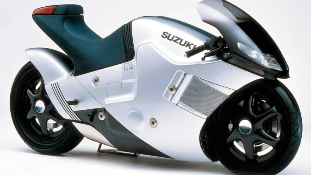

Nuda to chyba jeden z bardziej szalonych konceptów w historii. Napęd na dwa koła, dwa monowahacze i elektronicznie sterowane zawieszenie. W 1986 r… I to ponoć jeździło!
Znacznie większym rozmachem wykazało się Suzuki, które w 1986 roku pokazało koncept Nuda, który nudą w żadnym razie nie trącił. Oprócz tego, że wyglądał mega futurystycznie, to jeszcze wyposażono go w elektrycznie regulowane zawieszenia w zakresie napięcia, jak i tlumienia. Układ miał kilka predefiniowanych ustawień i można było je zmieniać w trakcie jazdy. Tak, ponoć ten motocykl był jeżdżący i wszystkie jego bajery działały jak trzeba. Ale niestety Suzuki nie poszło za ciosem i nie wprowadziło tego rozwiązania do seryjnej produkcji.

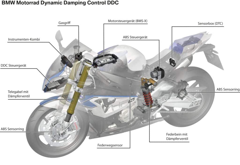

Jednoślad bawiąc uczy, ucząc bawi. Oprócz wiedzy o zawieszeniach, przyjmijcie lekkostrawną porcję języka niemieckiego. Tutaj wszystkie czujniki i podzespoły odpowiedzialne za działanie półatkywnego zawieszenia DDC.
W przypadku półaktywnego zawieszenia działanie jest inne, nieco prostsze. Charakterystyka ugięcia amortyzatorów badana jest przez odpowiednie czujniki, które przekazują informacje do sterownika, a ten następnie reguluje przepływ oleju w amortyzatorach za pomocą solenoidów – cewek które wykonują pracę znacznie szybciej niż mrugnięcie okiem, które trwa 300-400 milisekund. Solenoidy potrafią zmienić przepływ oleju w teleskopach raptem w 1 milisekundę, natomiast zmiana od jednego do drugiego skrajnego ustawienia trwa do 11 sekund. Dzięki temu sztywne na pozór zawieszenie potrafi całkiem nieźle wybierać nagłe nierówności jak uskok na remontowanej drodze czy śpiący policjant. Dobrodziejstwa tyczą się właściwie każdego aspektu jazdy – mniejszego nurkowania w trakcie hamowania, większej stabilności w trakcie przyspieszania czy gładkiego lądowania po skoku. Oczywiście nie było by to możliwe dzięki szeregowi czujników badających co każde 10 milisekund przyspieszenia i położenie motocykla w wielu płaszczyznach.

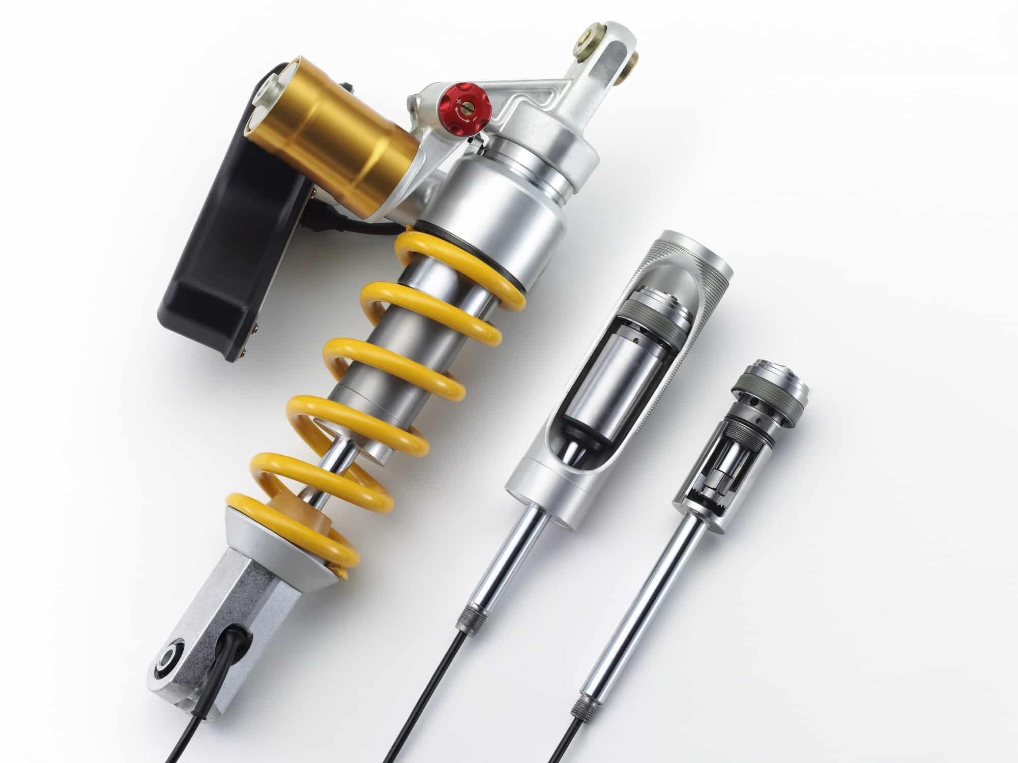

Pomimo zaawansowania technologii, wnętrze amortyzatora wygląda dość konwencjonalnie. Pod względem eksploatacyjny takie też jest.
